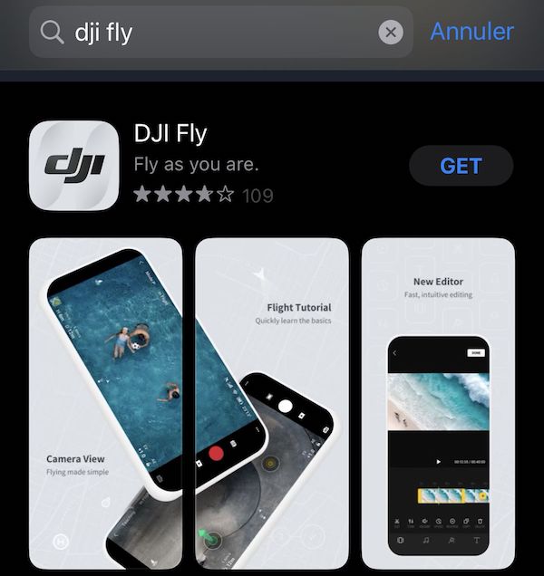

1. Cách cài đặt DJI Fly: trên iOS (iPhone và iPad)
Do ứng dụng DJI Fly đã bị gỡ bỏ khỏi App Store Việt Nam nên nếu bạn đang sử dụng các thiết bị iOS (iPhone và iPad) thì sẽ cần thực hiện một số thao tác để thay đổi khu vực và tải ứng dụng.
cài đặt DJI Fly cho iOS
Dưới đây là chi tiết các bước cài đặt DJI trên các thiết bị iOS:
  • Bước 1: Ấn Cài đặt > Tên tài khoản > Phương tiện và mục mua > Xem tài khoản > Quốc gia/Vùng > Chọn Thay Đổi Quốc Gia hoặc Vùng.
  • Bước 2: Chọn quốc gia bất kỳ trừ Việt Nam > Nhấn Agree.
  • Bước 3:
    • Ở mục Credit/Debit Card, chọn None.
    • Nhập thông tin địa chỉ tương ứng với quốc gia bạn chọn:
    • Street: Tên phố bất kỳ.
    • City: Thành phố.
    • State: Tỉnh/bang.
    • Zip Code: Mã bưu điện.
    • Phone: Số điện thoại (điền ngẫu nhiên).
    • Nhấn Next.
  • Bước 4: Mở App Store > Tìm kiếm ứng dụng DJI Fly > Nhấn Tải về.

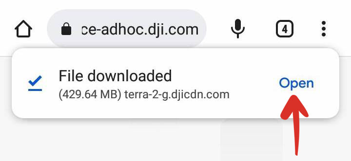

Bước 4: Khi tệp đã tải xong, hãy ấn Open để tải
Cài đặt DJI Fly cho Android

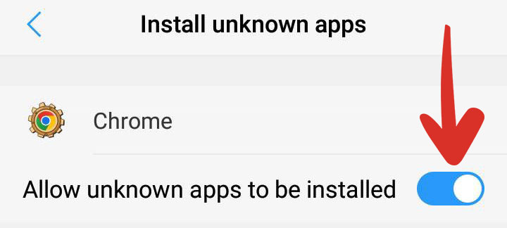

Bước 6: Ấn nút để cho phép cài đặt ứng dụng bên thứ 3

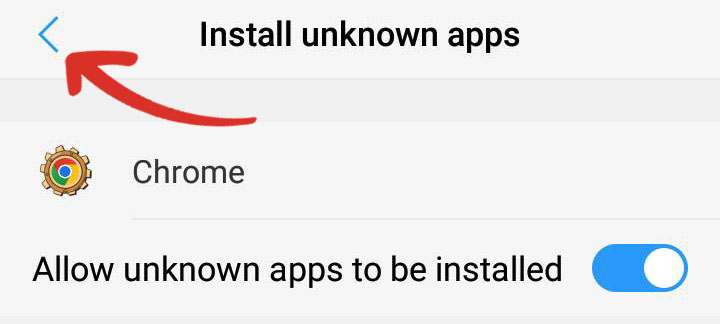

Bước 7: Ấn nút < để quay lại màn hình cài đặt trước đó

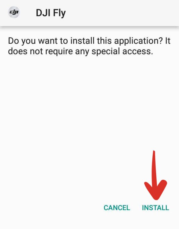

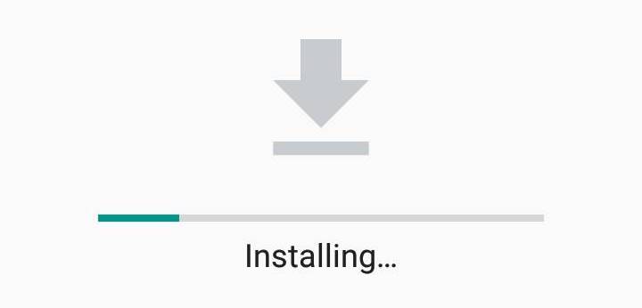

Bước 8: Ấn vào INSTALL để bắt đầu cài đặt ứng dụng
Bước 9: Chờ đợi để ứng dụng cài đặt xong

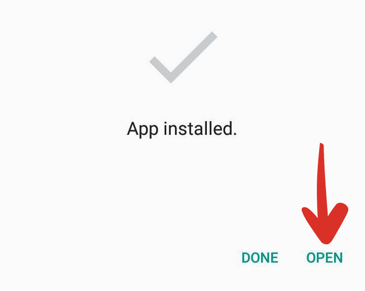

Bước 10: Ấn “OPEN” để vào ứng dụng khi đã cài xong
